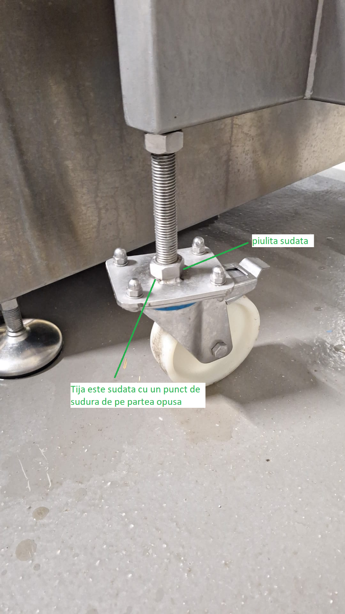

fratilor, caut un burghiu pentru bormasina normala care sa mearga in inox.
Am o talpa de inox pe care este sudata o piulita si in piulita am o tija filetata de inox M20 pe care trebuie sa o extrag de acolo. sunt niste picioare de la un detector de metale dar sunt prea scurte si trebuie sa inlocuiesc tija filetata cu una mai lunga
Problema e ca tija este sudata prin mijocul talpii respective pe partea opusa piulitei.
Ma gandeam sa dau o gaura cu un burghiu de 14 ca sa distrug sudura respectiva si sa pot desuruba tija.  Ce tip de burghiu recomandati pentru asa ceva?
Mai bine pui o poza ca poate are cineva o idee mai simpla de a rezolva problema.
Exista burghie pentru inox, cauta ceva de la firmele consacrate, dar depinde mult de ce fel de inox e acolo. Am avut nevoie la un moment dat sa gauresc o tabla subtire de inox chinezesc(sub 1mm). Am incercat cu cateva burghie nu a vrut sub nici o forma, pana la urma am renuntat si in loc de gaura+ surub am folosit un adeziv sa rezolv problema.
Alta data m-am chinuit o gramada sa gauresc o platbanda subtire de inox, la fel, mergea foarte greu dar spre surprinderea mea urmatoarele gauri au mers ok, doar prima a fost cu probleme. Fix in punctul ala era inoxul mai afurisit...
Editat de binox
Burghiu pentru inox- cu cobalt obligatoriu. Dai găuri în trepte, de la mic la mare, deci în funcție de gaura finală, ai nevoie de mai multe burghie. Testat, merge.
sa polizez cu un dremel e prea chinuitor, si e vorba de inox.
nu vreau sa fac operatie, vreau sa ii dau sa zaca si sa inlocuiesc tija,
m-am gandit si eu piulita prelungitoare dar inseamna sa tai din tija existenta si sa vin cu un adaos, pe cand eu am deja picioarele taiate si pregatite de inlocuire
dau maine la Horbach sa iau vre 2-3 burghie cobalt sa vad daca am sanse asa. si sa vad daca au disponibile piulite m20 de prelungire dar din Inox. ca nu pot folosi zincate ca ruginesc instant de la solutiile de curatenie folosite.
in cazul asta nu exista doar unul!  ia 4, 6, 8, etc. si NEAPARAT viteza mica de tot, 250-300 de ture si lubrifiant specializat! nu ulei, wd-40. nu, gasesti la dedeman un rothenberger pentru aschiere. ei il numesc pentru filetat. daca bormasina nu poate mai putin ia un variator pe care il pui  pe cablul sculei. o sa iti foloseasca si mai tarziu. contrar parerii generale, in inox mai ales, viteza mica de rotatie inseamna cel mai rapid avans. succes!
p.s. daca n-ai loc pentru flex/biax MACAR foloseste un punctator inainte!
clar folosesc punctatorul inainte
Biax n-am la munca nici nu ii vad rostul sa cumpar unul, dar pot baga flexul, problema la flex ca ia mult din material pe o suprafata mare, sa pun pe el disc de genu: https://www.hornbach.ro/p/disc-debitare-metal-norton-expert-o115x6x22-23mm/10712091/
revenind la burghie
 e ok https://www.hornbach.ro/p/spray-lubrifiant-pentru-taiere-si-filetare-metale-la-rece-soudal-400ml/6243645/  ?
o sa iau un set de burghie cobalt
https://www.hornbach.ro/p/set-burghie-metal-hss-cobalt-bosch-zubehor-o2-8-mm-6-piese/8665850/
https://www.hornbach.ro/p/burghiu-metale-hss-cobalt-hikoki-o10-mm-din338/10567877/
https://www.hornbach.ro/p/burghiu-metale-hss-cobalt-hikoki-o12-mm-din338/10567891/
Editat de Cavaleru

revenind la piciorul de inox, am mers pe metoda polizarii, din pacate nu am putut scoate sub nici o forma tija filetata.
Norocul meu a fost ca sambata am avut o echipa de sudori la hala care mi-au tras niste trasee de conducte de inox pentru gazul alimentar.
Am taiat picioarele la fata piulitei si i-am rugat pe ei sa sudeze tijele filetate pe care le pregatisem deja
si aia a fost
mi-au zis ca daca se gripeaza inoxul acolo greu il mai desfaci, adica am pus piciorul in menghina, papagal de 60cm lungime si nimic. nu am clintit.
