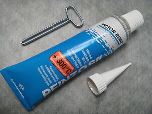

nervOptik Postat Septembrie 20, 2013 Share Postat Septembrie 20, 2013 (editat) Salut, pina anul acesta am avut motociclete pe injectie, din aprilie am luat o Yamaha XVZ 1300 Royal Venture, cu carburatoare, motorul se mai foloseste pe Royal Star sau V-Max. Chiar inainte sa plec in CO am patit-o, adica s-au spart membranele, asa ca totul a fost compromis. Am comandat dar pentru ca este un model rar, aceste ajung dupa inchiderea sezonului, voaiam sa va rog sa-mi spuneti daca exista producatori interni, sau variante de remediere temporara, multumesc. Salut. Ca si masura temporara de lipire a membranelor, eu personal, am folosit silicon Reinzosil. Procedura e destul de simpla: 1. cureti bine membranele cu alcool acolo unde sunt sparte / fisurate 2. aplici siliconul asta (care e pe baza de grafit) si pe o parte si pe alta a sparturii, insa nu pui mult, doar cat sa faci o pelicula de maxim jumatate de mm grosime. 3. peste siliconul propaspat pus, aplici cate o foitza de plastic decupata in prealabil dintr-o punga de exemplu. 4. lasi peste noapte sa se intareasca siliconul 5. cu grija, scoti foitele de plastic a doua zi. Am aplicat asta la 8 carburatoare ... 4 din ele au deja peste 8 mii de km si lipitura este intacta. Succes. Asta e siuliconul pe care il gasesti cred in targ la Vitan pe la aia cu piese sau daca esti prin buc ti-l imprumut eu. Editat Septembrie 20, 2013 de nervOptik Citează Link spre comentariu Distribuie pe alte site-uri More sharing options...

nervOptik Postat Septembrie 20, 2013 Share Postat Septembrie 20, 2013 (editat) Online se poate procura? E un silicon normal, ca si cel rosu sau negru pt garnituri? Mersi Salut eu l-am primit cadou ... dar trebuie sa fie pe net de vanzare NU este ca un silicon normal! In primul rand nu miroase deloc ca cele normale, nu are mirosul ala intepator. defapt nu prea miroase a nimic ... scrie pe el ca e cu graphit. Mai multe nu pot sa-ti spun. pt ca nu cunosc. Important este ca nu se face muci de la vaporii de benzina. Uite aici detalii tehnice: http://datenblatt.reinz.de/_pdf/out/web1/REINZOSIL_en.pdf uite si de vanzxare pe net: http://www.polmot.ro/spray-uri-tehnice-chimicale/1248-silicon-etanare-victorreinz-300c-negru-70ml-70-31414-10-4026634207673.html Editat Septembrie 20, 2013 de nervOptik Citează Link spre comentariu Distribuie pe alte site-uri More sharing options...
Error Postat Septembrie 20, 2013 Share Postat Septembrie 20, 2013 Salut eu l-am primit cadou ... dar trebuie sa fie pe net de vanzare NU este ca un silicon normal! In primul rand nu miroase deloc ca cele normale, nu are mirosul ala intepator. defapt nu prea miroase a nimic ... scrie pe el ca e cu graphit. Mai multe nu pot sa-ti spun. pt ca nu cunosc. Important este ca nu se face muci de la vaporii de benzina. Uite aici detalii tehnice: http://datenblatt.reinz.de/_pdf/out/web1/REINZOSIL_en.pdf Mersi de info-uri, am gasit la un prieten pe care tocmai l-am sunat, are pe stoc. Mersi inca odata! Citează Link spre comentariu Distribuie pe alte site-uri More sharing options...

c0sminel Postat Septembrie 20, 2013 Share Postat Septembrie 20, 2013 Salut eu l-am primit cadou ... dar trebuie sa fie pe net de vanzare NU este ca un silicon normal! In primul rand nu miroase deloc ca cele normale, nu are mirosul ala intepator. defapt nu prea miroase a nimic ... scrie pe el ca e cu graphit. Mai multe nu pot sa-ti spun. pt ca nu cunosc. Important este ca nu se face muci de la vaporii de benzina. Uite aici detalii tehnice: http://datenblatt.reinz.de/_pdf/out/web1/REINZOSIL_en.pdf uite si de vanzxare pe net: http://www.polmot.ro/spray-uri-tehnice-chimicale/1248-silicon-etanare-victorreinz-300c-negru-70ml-70-31414-10-4026634207673.html SE GASESTE LA ORICE MAGAZIN DE PIESE AUTO-MOTO? NU ESTE DE AJUNS RASPUNSUL MEU?este un silicon foarte bun Citează Link spre comentariu Distribuie pe alte site-uri More sharing options...
Error Postat Septembrie 20, 2013 Share Postat Septembrie 20, 2013 SE GASESTE LA ORICE MAGAZIN DE PIESE AUTO-MOTO? NU ESTE DE AJUNS RASPUNSUL MEU?este un silicon foarte bun Cel putin in zona mea NU se gaseste la orice magazin, am 4 prieteni care au magazine de piese auto si 3 din ei nici nu au auzit de produs, de aia m-am strofocat asa, ma temeam ca nu apuc si eu un tub )) acum fara gluma e bun de stiut si avut in dotare produsul, si nu numai pt membrane. Citează Link spre comentariu Distribuie pe alte site-uri More sharing options...
