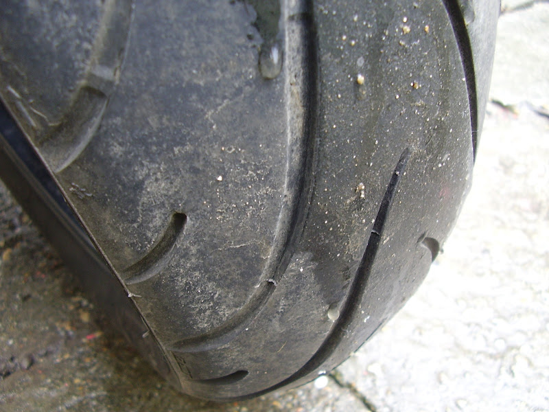

Marius '95 Postat Mai 12, 2010 Share Postat Mai 12, 2010 Legat de anvelope si eu ma gandesc sa trec pe Michelin PR2 (la Conti de ex. se toceste disproportionat banda de rulare, fiind aceeasi compozitie) si sunt oarecum surprins sa aud chestia asta. Sper ca ai luat totusi in calcul faptul ca: 1. anvelopele noi au o pata de contact ceva mai mica; 2. in primele zeci - sute de km nu ofera maximum de performanta, de-aici si termenul de rodare a anvelopelor (din cauza aderentei mai slabe la inceput) . Am facut deja >500 km cu el. Azi am constatat ca aderenta e proasta si pe asfalt uscat, nu doar pe ud si pe marcaje. Citează Link spre comentariu Distribuie pe alte site-uri More sharing options...

Cavaleru Postat Mai 13, 2010 Share Postat Mai 13, 2010 Am facut deja >500 km cu el. Azi am constatat ca aderenta e proasta si pe asfalt uscat, nu doar pe ud si pe marcaje. man ai verificat presiunea in caucioace? Citează Link spre comentariu Distribuie pe alte site-uri More sharing options...
fuchsia Postat Mai 13, 2010 Share Postat Mai 13, 2010 man ai verificat presiunea in caucioace? Corect. Presiunea din manual e ok doar pentru cauciucurile din fabrica. Exemplu concret: am avut BT020, recomandarea Yama, comportament perfect cu 2.7 spate - dupa manualul de 4TX. Am bagat Michelin Anakee2 pe spate, cu 2.7 erau triunghiulare rau, nu era deloc liniara inclinarea, se apleca foarte brusc. Cu 2.3-2.4 e mult mai bine. Scade presiune treptat si baga plimbari intre, ca sa vezi cind te simti cel mai bine cu ele. Despre PR2 n-am auzit decat de foarte bine pe TDM, daca nu e presiunea de vina poate ai avut ghinion si ai nimerit vreunele cu defect. Korben - - descrierea ca descrierea, dar ma pashte a treia demontare - noaptea merge perfect, ziua execrabil, din cauza diferentei de temperatura probabil - voi da nivelul si mai jos si eventual o sa fac un bypass la lichidul de racire. A patra demontare o sa fie modificarea de ace daca nu rezolv problema -- deja am inceput sa privesc in viitor Citează Link spre comentariu Distribuie pe alte site-uri More sharing options...
Marius '95 Postat Mai 13, 2010 Share Postat Mai 13, 2010 Inainte am avut Dunlop D220 - cel din fabrica. Este umflat cu 2.6 bari. Data viitoare cand realimentez o sa reduc si presiunea la 2.3, sa vedem. Citează Link spre comentariu Distribuie pe alte site-uri More sharing options...
fuchsia Postat Mai 13, 2010 Share Postat Mai 13, 2010 Cel mai simplu iei un capacel din ala metalic crestat in capat care apasa pe ventil cum erau inainte standard - acum vad ca sint niste capisoane ordinare de plastic - si scoti presiune ochiometric, ca sa nu faci drumuri peste drumuri la benzinarie. Scoti putin aer, te mai plimbi nitel, mai scoti putin daca se imbunatateste comportamentul, pina ajungi la un optim, dupa care verifici la benzinarie ce presiune ai obtinut - asta daca n-ai o pompa auto. Daca bagi la benzinarie, poti sa bagi un 2.0 fatza si un 2.2-2.3 spate, si daca e presiunea de vina ar trebui sa simti instant o imbunatatire, dupa care vezi tu cum o potrivesti. Citează Link spre comentariu Distribuie pe alte site-uri More sharing options...
Korben Postat Mai 13, 2010 Share Postat Mai 13, 2010 Inainte am avut Dunlop D220 - cel din fabrica.Este umflat cu 2.6 bari. Data viitoare cand realimentez o sa reduc si presiunea la 2.3, sa vedem. Asta e alta mancare de peste Eu nu bag mai mult de 2,3 . Mesaj completat Daca bagi la benzinarie, poti sa bagi un 2.0 fatza si un 2.2-2.3 spate cam asaceva Citează Link spre comentariu Distribuie pe alte site-uri More sharing options...
