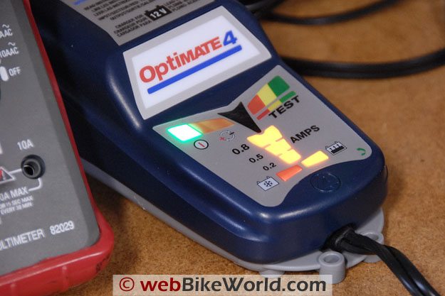

Contabil Postat Aprilie 1, 2015 Share Postat Aprilie 1, 2015 (editat) Am si eu o problema, recunosc ca n-am citit cele 77 de pagini, am o mobra mica CBR 125 R cu care n-am mai mers de 2-3 ani - bateria ei are undeva la 3-4 ani, nu mai se incarca nici cu redresor de moto (opti ..... si ceva cu 4) nici cu redresor de masina (un amarit de bosh). Ce ma intereseaza este - o reciclez din prima (bateria)? ca mobra a pornit la a-4a cheie cu curent de la alta baterie. Multumesc anticipat! PS. Si mai face o chestie ciudata (pentru mine), cu bateria ei mufata, porneste cu cabluri (ca atunci cind ceri pe drum cuiva) de la alta baterie, dupa care daca interup cablul de ajutor (mobra mergind) ..... se stinge motorul ....... n-ar trebui sa suplineasca cu curent generatorul ei ? Editat Aprilie 1, 2015 de Contabil Citează Link spre comentariu Distribuie pe alte site-uri More sharing options...
Thomas Postat Aprilie 1, 2015 Share Postat Aprilie 1, 2015 Cand ai pus-o pe Optimate 4 ce ti-a dat ca rezultat dupa 30 min, de ex. ? Citează Link spre comentariu Distribuie pe alte site-uri More sharing options...
Gnraloo Postat Aprilie 1, 2015 Share Postat Aprilie 1, 2015 (editat) E minune daca o baterie mai poate acumula curent dupa cateva luni de stat pe dreapta, iar tu iti pui problema dupa 3 ani? Schimb-o, gasesti baterii la preturi acceptabile si aici: http://www.sorgeti.ro/18-baterii-moto Nu le fac reclama, dar eu am una de 3 ani si functioneaza foarte bine. Editat Aprilie 1, 2015 de Gnraloo Citează Link spre comentariu Distribuie pe alte site-uri More sharing options...
Contabil Postat Aprilie 1, 2015 Share Postat Aprilie 1, 2015 (editat) Ai o impresie gresita .... mobra n-a mai mers de x ani, batericiul (Varta) a fost pus destul de regulat pe redresor dedicat moto. Buba este ca acum nici bordul nu reuseste sa-l aprinda. PS. Multumesc oricum de raspuns! » Post actualizat in 01 Apr 2015 12:39Cand ai pus-o pe Optimate 4 ce ti-a dat ca rezultat dupa 30 min, de ex. ? Nimic ..... n-aprinde nici becurile de bord, si pe acela de masina, ma asteptam macar sa se incalzeasca un pic ... nimic. Editat Aprilie 1, 2015 de Contabil Citează Link spre comentariu Distribuie pe alte site-uri More sharing options...
Thomas Postat Aprilie 1, 2015 Share Postat Aprilie 1, 2015 Poate nu m-am exprimat cum trebuie: ai pus bateria pe OPTIMATE 4 -> ce becuri s-au aprins pe Optimate dupa 30 min, de ex. ? Grila de galbene pt incarcare, cel rosu de baterie moarta, etc. ? Citează Link spre comentariu Distribuie pe alte site-uri More sharing options...
Contabil Postat Aprilie 1, 2015 Share Postat Aprilie 1, 2015 (editat) PS. Daca-i cazul s-o "ingrop" .... am curte nu-i bai, sint eu mai ecologist cred de cit este cazul ..... mai ales ca proprietarul este frate'miu - la o adica iau alta. » Post actualizat in 01 Apr 2015 12:49 Poate nu m-am exprimat cum trebuie: ai pus bateria pe OPTIMATE 4 -> ce becuri s-au aprins pe Optimate dupa 30 min, de ex. ? Grila de galbene pt incarcare, cel rosu de baterie moarta, etc. ? Omule, daca l-am tinut 1-1.2h pe incarcator de masina si n-a luat curent nici s-aprinda bordul la moto f.mic, mai merita tinuta? PS. Optimus arata ca incarca de "final" ..... tind sa cred ca avea dreptate! Editat Aprilie 1, 2015 de Contabil Citează Link spre comentariu Distribuie pe alte site-uri More sharing options...
Thomas Postat Aprilie 1, 2015 Share Postat Aprilie 1, 2015 Daca tot ai ustensila asta (Optimate) fa o incercare, pune acolo si vezi ce-ti da. Are si functie de testare, abia dupa poti sa-ti faci o idee daca o schimbi sau nu. Altfel ceri parerea degeaba aici , solutia simpla este "ia alta" si basta. Citează Link spre comentariu Distribuie pe alte site-uri More sharing options...
Contabil Postat Aprilie 1, 2015 Share Postat Aprilie 1, 2015 Hai ca m-am prins .... ii fac impamintarea. » Post actualizat in 01 Apr 2015 12:54Multumesc. Citează Link spre comentariu Distribuie pe alte site-uri More sharing options...
