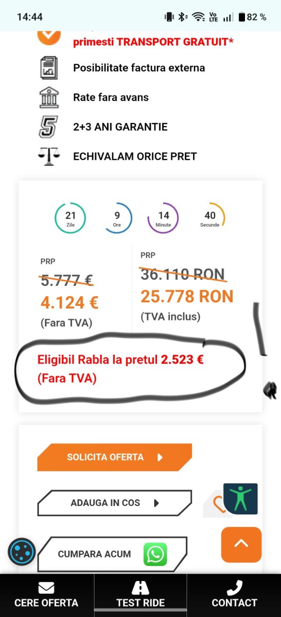

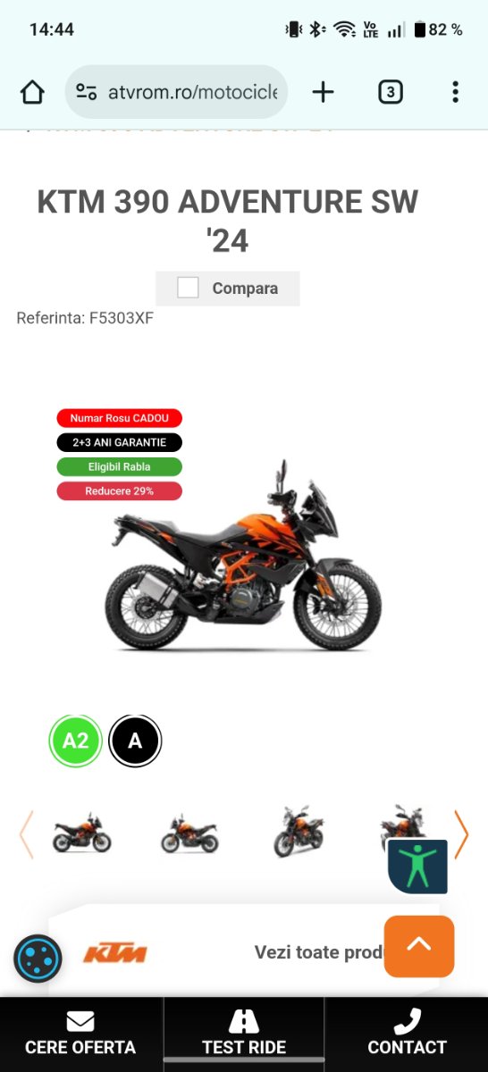

Ovidiu M Postat Decembrie 22, 2025 Share Postat Decembrie 22, 2025 Azi am fost cu un prieten și a dat avansul prin Rabla. Preț final: 3000 Euro Citează Link spre comentariu Distribuie pe alte site-uri More sharing options...
pepsi Postat Decembrie 22, 2025 Share Postat Decembrie 22, 2025 Acum 1 oră, Leon a spus: Eu as pune si tabla aia... Placutele de frana noi dureaza putin pana se "aseaza" pe disc....E normal sa ai la inceput senzatia ca nu tin la fel ca cele vechi. pai deja am peste 500 km cu ele... vroiam sa zic ca daca trag tare de maneta, franeaza, dar parca cu placutele originale frana mai devreme Acum 45 minute, Ovidiu M a spus: Azi am fost cu un prieten și a dat avansul prin Rabla. Preț final: 3000 Euro foarte bun pret... sa aiba noroc de ea Citează Link spre comentariu Distribuie pe alte site-uri More sharing options...
