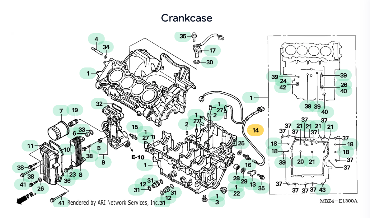

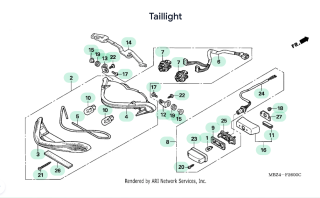

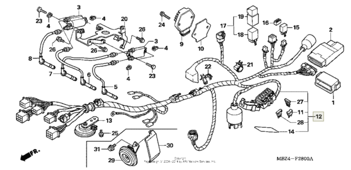

Silver Arrow Postat Mai 29 Share Postat Mai 29 Avand in vedere suma avansata de catre MotoS Garage poate ar trebuie sa vezi unde gasesti un cablaj nou gata facut Cam asa arata cablajul principal: Uite un furnizor de la care am mai cumparat piese: https://yoshiparts.com/parts/motorcycle/honda/products/cb600/2006-italy-cb600fa/18664424_55?one=[["year_list"%2C"2006"]]&two=[["note"%2C"VIN%23+ZDCPC360-6F100001"]]&diagramItemId=1393277&productId=73024863 Este pozitia nr. 12. Momentan nu au, (de aceea nu apare numarul 12 in desen) dar poti trimite un mesaj sa afli cand mai aduc. Costa in jur de 300 USD + transport si vama si TVA o sa ajungi poate la 500 USD, oricum nu la 2000€.... Te duci pe site-ul de mai sus, si pui motorul corect (introduci VIN-ul) si vezi exact ce cablaje ai nevoie. Mai ai ceva cablaje micute: in spate ; Pozitia 6 costa vreo 25 USD iar pozitia 24 vreo 20 USD La motor: Pozitia 14 face vreo 40 USD Si te uiti tu pe unde or mai fi. Daca tot vrei sa faci lucrare asa de ampla, o faci cum trebuie. Tu decizi daca merita investitita. Citează Link spre comentariu Distribuie pe alte site-uri More sharing options...
