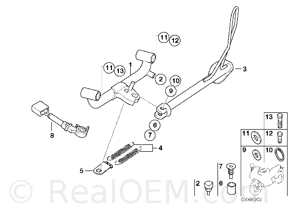

Vizitator Postat Octombrie 17, 2010 Share Postat Octombrie 17, 2010 1 Cum ii spune swich-ului de la cricul lateral, dupa ce denumire il caut ? 2 Azi, dupa ce am incercat prin centru aopi intr-o parcare stopie si wheelie la greu, maneta de ambreiaj imi statea ca si cum ar fi tras ambreiajul pe jumate, respectiv cursa ei defapt era injumatatita. Trageam ambreiajul maxim, iar cand ii dadeam drumul, maneta revenea doar pana la jumatea cursei. Dupa ce am lasat motorul sa stea cca 2 min. si-a revenit. Cum era de asteptat, debraind doar pe jumate, nici schimbarea treptelor nu era tocmai placuta. Intrebare: ce a putut pati ambreiajul? S-au incins placile de ambreiaj? E ambreiajul pe duca ? Mesaj completat Numarul 8 este swich-ul de la side stand ? Switch, kickstand...care costa aprox 100 euro ? Asta o fi ? Citează Link spre comentariu Distribuie pe alte site-uri More sharing options...
monsteristu' Postat Octombrie 17, 2010 Share Postat Octombrie 17, 2010 1. kick side stand switch. 2. aÂş verifica Âşufa de ambreiaj, e posibil să se fi scămoÂşat, gen fire rupte. Citează Link spre comentariu Distribuie pe alte site-uri More sharing options...
