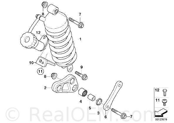

Aveti idee daca suspensia spate de GS potriveste pe CS ? Codurile pe Realoem difera, deci de acolo nu mi-am dat seama.
Asa arata pe CS:
Asa arata pe GS
Mi-ar place sa pot pune pe spate suspensie reglabila, iar stock reglabila de CS e 1000 $ :laugh:
yzu>> la a mea este reglabila ... banuiesc ca te referi la roata aia pe care o rotesti si face click click ... daca vrei sa-ti dau detalii da-mi un email pe iradu@prosinco.ro ... eventual iti fac poze si dimensiuni ...
mai are un surub cu doua pozitii S si H.. sub brat ... nu le-am folosit pe niciunele pana acum :laugh:
Asa arata pe CS:
Asa arata pe GS
Mi-ar place sa pot pune pe spate suspensie reglabila, iar stock reglabila de CS e 1000 $ :)

Teoretic ar trebui sa se potriveasca si cel de la GS, mai putin bracketul care tine preloadul, vezi ca avea userul @albanezul un amortizor de vanzare...poate te intelegi cu el sa il probezi inainte..
