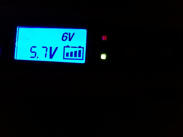

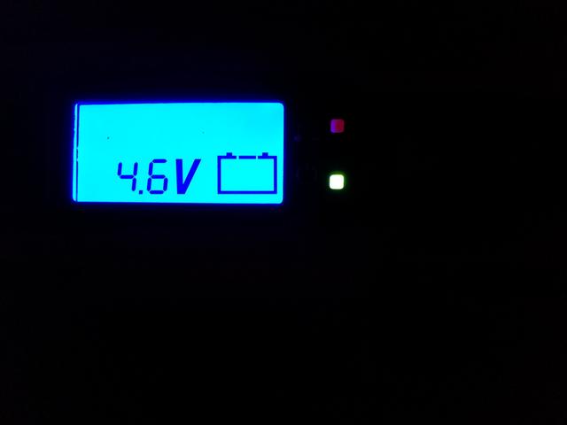

linoleu Postat Septembrie 30, 2018 Share Postat Septembrie 30, 2018 Am cumparat azi un redresor de la Lidl ca sa-mi incarc bateria de la masina care era descarcata complet. Conectez bateria, imi afiseaza 4.6V si de aici incolo am impresia ca nu se intampla nimic. Nu pot selecta nici un mod de incarcare, apare ca si cum ar fi in stand-by, am tot rasfoit manualul dar sincer sa fiu nu inteleg ce ar trebui sa se intample. Daca apas pe buton imi apare modul 6V, semn de baterie full si apoi dispare semnul de 6V si revine la cum era initial. Ulterior am conectat-o la o alta baterie incarcata in parametri si acolo aveam posibilitatea sa aleg programul de incarcare. Pareri? Citează Link spre comentariu Distribuie pe alte site-uri More sharing options...
kalator Postat Septembrie 30, 2018 Share Postat Septembrie 30, 2018 Am cumparat azi un redresor de la Lidl ca sa-mi incarc bateria de la masina care era descarcata complet. Conectez bateria, imi afiseaza 4.6V si de aici incolo am impresia ca nu se intampla nimic. Nu pot selecta nici un mod de incarcare, apare ca si cum ar fi in stand-by, am tot rasfoit manualul dar sincer sa fiu nu inteleg ce ar trebui sa se intample. Daca apas pe buton imi apare modul 6V, semn de baterie full si apoi dispare semnul de 6V si revine la cum era initial. Ulterior am conectat-o la o alta baterie incarcata in parametri si acolo aveam posibilitatea sa aleg programul de incarcare. Pareri? Baterie moarta. Citează Link spre comentariu Distribuie pe alte site-uri More sharing options...
BMWs1000RR Postat Septembrie 30, 2018 Share Postat Septembrie 30, 2018 (editat) Te ai gandit ca iei un redresor si resuscitezi mai toate bateriile de prin garaj? Nu mai chinui redresorul acela amarat...si asa e vai de mama lui! Editat Septembrie 30, 2018 de BMWs1000RR Citează Link spre comentariu Distribuie pe alte site-uri More sharing options...
linoleu Postat Septembrie 30, 2018 Share Postat Septembrie 30, 2018 Voiam sa o incarc doar sa ajung pana la electrician. Nu aveam de gand nici sa fac ocolul pamantului cu ea, nici sa reinviu toate bateriile moarte in timp ce faceam acel ocol, mersi oricum de raspunsuri. Citează Link spre comentariu Distribuie pe alte site-uri More sharing options...
mirciulik4 Postat Septembrie 30, 2018 Share Postat Septembrie 30, 2018 Nu e obligatoriu sa foe decedata de tot bateria. Am avut pe motor un modul usb conectat pe direct care mi a dus bateria în 4v în 2 săptămâni de neutilizate a motorului. Într-adevăr redresorul de la lidl nu știe sa pornească dacă vede sub 10v. Eu am pus un încărcător de router la 12V, în paralel. După 1 minut am deconectat și am lăsat doar redresorul de lidl. Bateria yuasa merge și acum fără probleme după toată isprava aia. Citează Link spre comentariu Distribuie pe alte site-uri More sharing options...
15151515 Postat Septembrie 30, 2018 Share Postat Septembrie 30, 2018 Baga in serie si un bec de semnalizare si ii da un sut sa o ridici spre 10v. Dupa cateva minute decuplezi si folosesti programul standard. Citează Link spre comentariu Distribuie pe alte site-uri More sharing options...
Lucian_M Postat Septembrie 30, 2018 Share Postat Septembrie 30, 2018 Asa am readus si eu la viata o baterie, era varza, pana nu am pus-o pe o sursa de pc (asta aveam in casa), nu a vrut s-o ia din loc. Adica sa se ridice voltajul peste 10 sau 11V. Imediat ce am pus redresorul pe ea, a inceput incarcarea. Si era ditamai bateria de 74A de la masina (uitat husa electrica cuplata la ea aproape 3 zile). Redresorul ala nu-i vreo minune tehnologica, dar isi face treaba, e excelent "pentru acasa". Citează Link spre comentariu Distribuie pe alte site-uri More sharing options...
Falkenberg Postat Octombrie 1, 2018 Share Postat Octombrie 1, 2018 A fost scris de multe ori aici ca redresorul de lidl nu incarca cadavre cu tensiune sub un voltaj anume. Nici nu prea are rost, plus are si mod de 6V in car intre cand se conecteaza o baterie cu un voltaj plaja asta. Consultati manualul din cutie sau de net pentru detalii. Acum iar o sa vine cineva sa scrie cum a incarcat nu stiu ce baterie declarat moartea cu un redresor rusesc. Citează Link spre comentariu Distribuie pe alte site-uri More sharing options...
Vizitator john17 Postat Octombrie 1, 2018 Share Postat Octombrie 1, 2018 Dap. Avea 2.2V initial, merge brici! Dar am incarcat-o cu ala de la Lidl, doar ca am "amorsat" procesul avand alta baterie in paralel. Citează Link spre comentariu Distribuie pe alte site-uri More sharing options...
