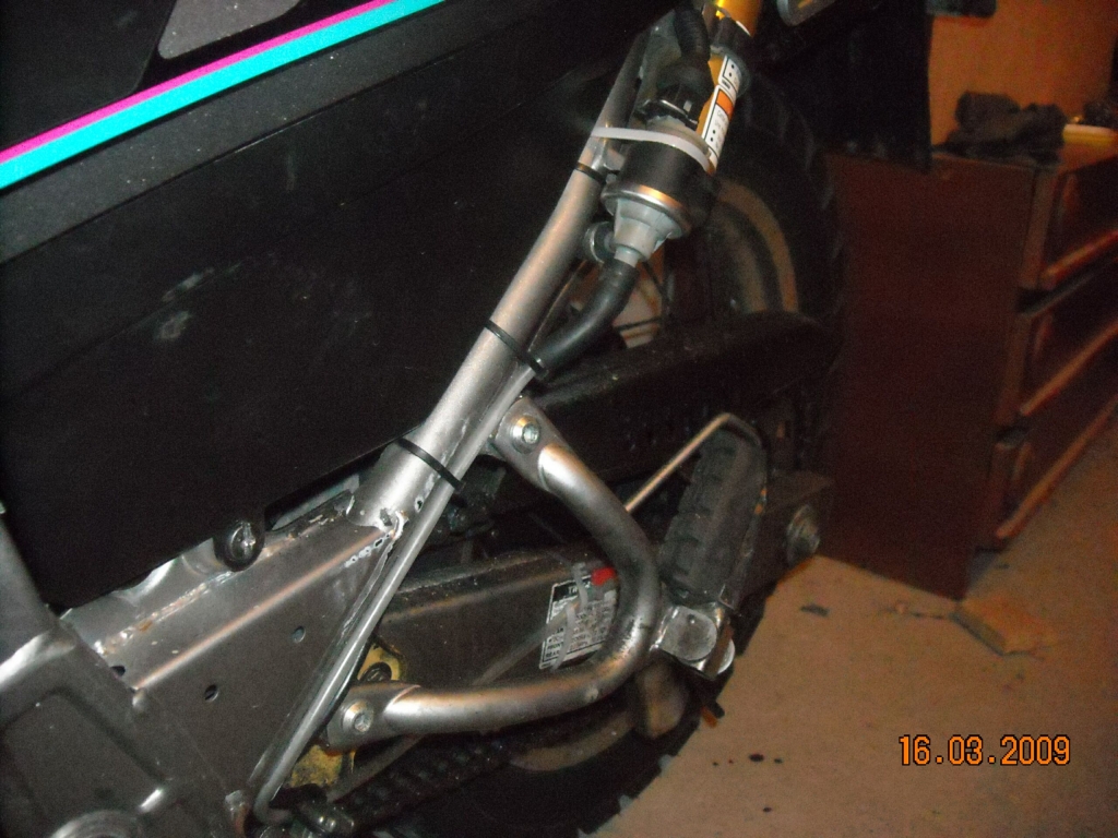

Daca mergi pe varianta vacuumatica gasesti robinet in targ la Vitan langa Louis, pe alese. Partea proasta ca sant sigilate si nu le poti proba cu ulei. Cu benzina sau aer functioneaza toate (inghidere/deschidere), dar la ulei nu toate au arcul suficient de tare sa intrerupa pelicula de ulei, si curg usor cand motorul este parcat. Restul componentelor la Bricostore, magazine de acvaristica si piese Dacia. Foarte bun, dar greu de gasit, furtunul subtire (2mm) pt a transmite uleiul pana la lant. Pe el nu se formeaza accidental bule de aer care sa se ridice si care ametesc debitul ce trebuie reglat foarte fin. Aceleasi furtunuri foloseste si Schottoiler-ul.

Eu am folosit valve vacuumatice de scuter, noi, pt benzina. Desi unii spun ca merg direct la ulei, eu nu am avut noroc. Le-am facut sa functioneze numai desfacandu-le si facand mici modificari in interior. Am intarit arcul, sau i-am adaugat un arc de pix pe langa cel existent si i-am micsorat gaura prin care curge uleiul in zona de inchidere cu membrana. Mi-ar place sa gasesc unele care sa nu necesite modificari, pt ca operatia asta este migaloasa si se pierde timp. In rest, ar mai fi bun si un robinet de reglaj mai solid, dar negasind, am apelat la cele de acvariu, verzi, care costa 0,7 lei si daca se strica, se inlocuieste cu nou. Cum arata se vede in pozele pe care le-am postat mai sus. Aceea este varianta actuala care functioneaza la mine. Dupa ce ma intorc din concediu mai vad daca-mi vine vre-o idee de perfectionare a dispozitivului.
nu uitati ca varianta lui Bogdan este cea clasica, testata... produsa in serie :)
Robinetul meu de acvarii nu a fost niciodata dereglat de jetul de la spalatorie si nici de pietre...
hm ... nu cred ca fortele de menisc permit bulelor sa mearga pe unde vor. Eu am pus Castrol EP90 care e destul de gros si nu pare sa se subtieze prea tare la caldura...
Debitul de ulei prin furtune este foarte mic si daca furtinurile sant groase bulele stau pe loc sau mai rau se ridica. Ca sa le elimini trebuie scursa o cantitate mai mare de ulei care poate face mizerie. La furtunurile subtiri viteza de curgere este mai mare , uleiul antrenand bulele afara din tubulatura. Pare un lucru minor, nici eu ne dandu-i importanta la inceput, dar apoi in exploatare mi-am dat seama de ce si Schotoiler face la fel. In ultimul timp am renuntat la uleiul de transmisie pt uleiul de motor W15. Este mai subtire si are cateva avantaje. Se poate regla mai fin picurarea, inchiderea si deschiderea prin vacum fara scapari, spala lantul si foaia mai bine de praf sau noroi, dar se consuma un pic mai mult, mai ales pe ploaie.
