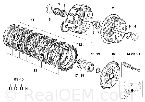

Stie cineva de un pot cumpara un kit ambreiaj pentru BMW F650 GS Dakar din 2000?
De la AUTONET: EBC-uri la 340 roni sau LUCAS la 354 roni. Aici ma refer la discurile de ambreiaj.
59 roni sau 75 roni sunt arcurile de la ambreiaj.

De pe REAL OEM:
Set of clutch disks / clutch springs 1 21217652984 $296.92

@yzulyka: iti multumesc pentru informatiile utile pe care mi le-ai oferit. Am fost astazi la Bavaria si placile de ambreiaj costa 62 RON/buc si ar veni cam 8x62 = 496 ron (sper ca nu gresesc la numarul de placi). Arcurile sunt in jur de 100 RON .
Este vreo diferenta de calitate in piesele BMW OEM si cele de la Lucas sau EBC? Pe care le recomanzi?

Se pare ca diferenta la bani ar fi de cca 200 roni, deci daca nu e colosala suma, sfatul meu e sa pui originale. Daca nu dispui de banii astia, la 100 de euro te-ai scos de piese (se adauga manopera, evident).
Daca nu doresti sa pui originale, as merge mai degraba pe mana celor de la EBC, dupa parerea mea avand o experienta si un domeniu de desfacere mult mai vast decat cei de la Lucas.
Oricum, un astfel de chit tine undeva pe la 70 k de km, asta in varianta ca nu ti-ai batut joc de motor in trecut.
