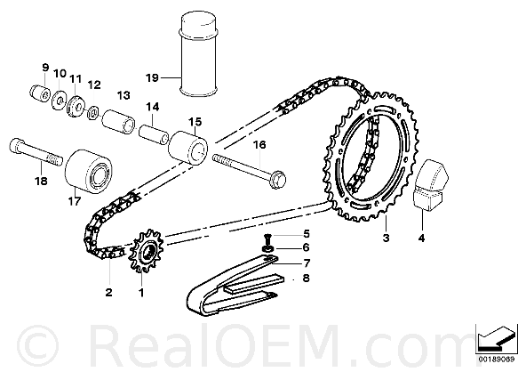

Ai idee care ar fi piesa care vine in dreptul sprijinului de picior si are rolul de a atenua din oscilatiile lantului, practic este un tub de cauciuc care la mine s-a rupt.
Piesa nr 15 sau 17? daca este 15 si costa vreo 6$ cum zice aici as vrea sa ma ajuti te rog, cu confirmare inaite.
Merci
http://www.realoem.com/bmw/diagrams/l/c/276.png
