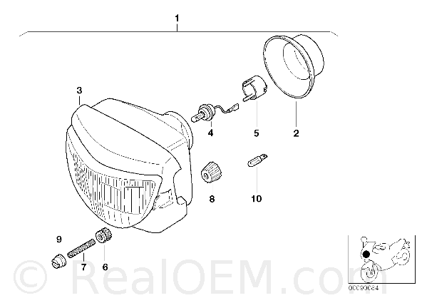

la piesa 1 e un pic deformat lacasul unde intra filtrul de aer
nu se culca filtrul complet pe buza
dar nu cred sa fie problema pt ca piesa 5 apasa pe filtru
care surub trebuie reglat?

nu,nu la surubul 10 trebuie sa umbli pt a regla clapeta de acceleratie(daca la aia te referi)acela e surubul care tine injectorul pe pozitie. surubul de reglaj este pe partea unde e cablul de acceleratie(nu se vede in poza).
o sa iti dai seama usor este surubul in care se opreste clapeta de acceleratie sa nu se sprijine in corpul admisiei,trebuie sa folosesti un hexagon de 3 sau 4 oricum ceva mic e singurul de acolo o sa iti dai tu seama . sper ca am fost destul de explicit......bafta.

Clapeta (unde se face mixul, e pe interior legata de piesa 2 din poza) e curata? Motorasul (nr 2 in poza) de la clapeta e curat? Daca una din astea doua nu merg bine e normal sa-ti moara motorul pentru ca nu primeste aer. Si eu am avut fix aceasi problema (murea motorul si nu mai pornea). Pana la urma aveam motorasul murdar si nu mai deschidea clapeta cum trebuia. Dupa ce l-am curatat mergea perfect.
