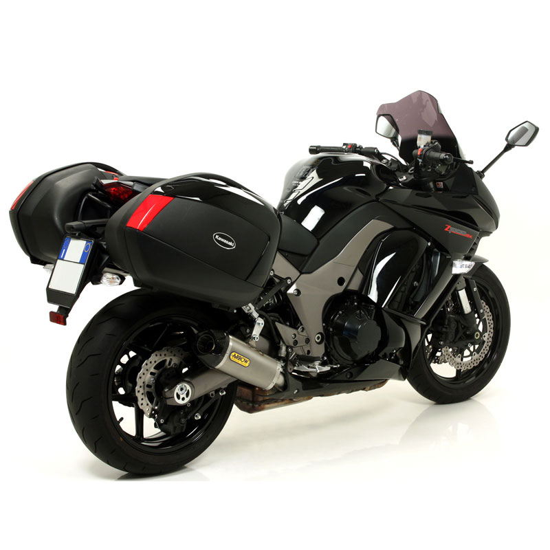

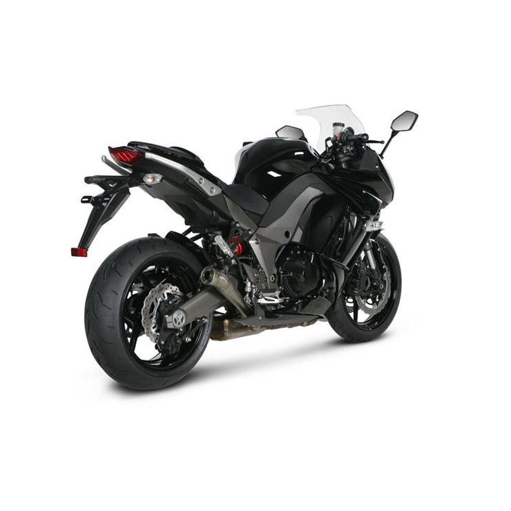

Soluția cu cele mai puține bătăi de cap mi se pare schimbarea finalei. Vezi exact ce model este a ta, vezi pe ce motociclete să mai potrivește (Z1000 de exemplu) și pune-o la vânzare. Apoi pentru tine îți iei o altă finală, cu un traseu mai puțin extrem.
Ai de unde alege, sunt mulți care fac.
- Akrapovič:
Z1000%20MEGAPHONE.jpg akrapovic-street-legal-slip-on-exhaust-k
- Vance & Hines:
- Arrow:
71785PK_2_Juego-escapes-titanio-Arrow-Wo
...Asta după o căutare succintă pe google. Sunt sigur că se găsesc mult mai multe.
