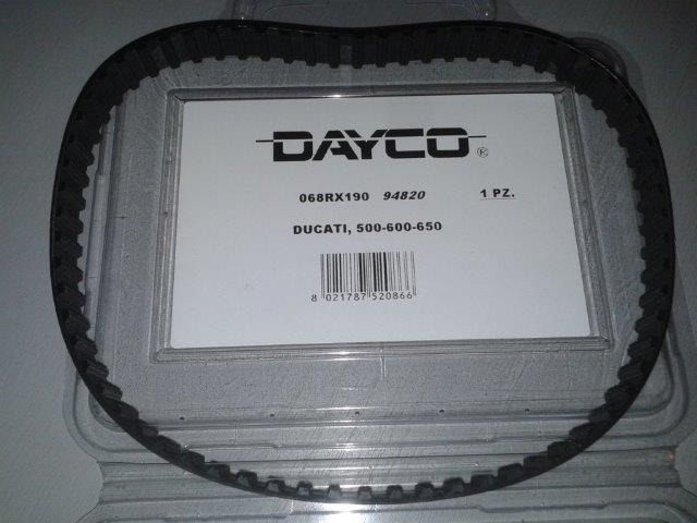

-UFO- Postat Iulie 10, 2017 Share Postat Iulie 10, 2017 A pus cineva curele dayco pe monster 600? » Post actualizat in 10 Jul 2017 10:52Vad ca se gasesc foarte foarte greu piese de monster 600... ciudat... Citează Link spre comentariu Distribuie pe alte site-uri More sharing options...

PzKpfW Postat Iulie 13, 2017 Share Postat Iulie 13, 2017 Caută o schemă electrică a motocicletei înainte de toate. Nu cred ca releul de semnalizare este-n bord. Nu desface mai mult decât ai făcut-o, dacă dai jos acele îți va fi teribil de greu să le pui la loc. Îți spun din experiență. Nu e greu să-l reasamblezi din punctul ăsta. » Post actualizat in 13 Jul 2017 08:52A pus cineva curele dayco pe monster 600? S-au mai pus. De ce? Ce dubii ai? Citează Link spre comentariu Distribuie pe alte site-uri More sharing options...

-UFO- Postat Iulie 20, 2017 Share Postat Iulie 20, 2017 Imi spune si mie cineva pentru ce e ochiul acesta de vizitare? Nu e de la ulei.. ala e dincolo si mai jos.. Cum vi se pare ca stau curelele pe fudulie? Ce se intelege de aici? cutia Citează Link spre comentariu Distribuie pe alte site-uri More sharing options...
PzKpfW Postat Iulie 20, 2017 Share Postat Iulie 20, 2017 Imi spune si mie cineva pentru ce e ochiul acesta de vizitare? Vezi aici. Cum vi se pare ca stau curelele pe fudulie? Cam dubios, cele originale stau așa: Ce se intelege de aici? E descrierea de la Dayco, așa-i? Citează Link spre comentariu Distribuie pe alte site-uri More sharing options...
addrianii Postat Iulie 24, 2017 Share Postat Iulie 24, 2017 Imi spune si mie cineva pentru ce e ochiul acesta de vizitare? 20170720_135119.jpg Nu e de la ulei.. ala e dincolo si mai jos.. Cum vi se pare ca stau curelele pe fudulie? 20170720_135035.jpg Ce se intelege de aici? teeth.PNG cutia Ce ai tu acolo este o curea cu dinti patrati, iar tu pe motor trebuie sa pui cu dintii rotunjiti, exact cum ti-a aratat PzKpfW in post-ul precedent. Recomandat este sa le schimbi cu unele ce se potrivesc exact pe modelul tau de motor. Citează Link spre comentariu Distribuie pe alte site-uri More sharing options...
