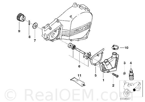

Vizitator Postat Noiembrie 2, 2010 Share Postat Noiembrie 2, 2010 (editat) Sincer, mi-e dor de o astfel de iesire, chiar daca nu a fost cu happy end. Da, de acolo e ...de parca n-ai stii Te salut Angi ---------------------------------- Unui amic ii curge coolant pe la pompa de apa. Ce trebuie inlocuit? E ceva kit complet, gen pompa+simeringuri+paleta+rulmentii, etc? Sau doar o garnitura ? Mesaj completat is... CuCunule, iti reamintesc ca ai o harta a Romaniei la mine.. Editat Noiembrie 2, 2010 de Vizitator Citează Link spre comentariu Distribuie pe alte site-uri More sharing options...
zeroo Postat Noiembrie 2, 2010 Share Postat Noiembrie 2, 2010 kit pompa de apa=simeringuri 2 (ulei si apa) si elicea. atat. Citează Link spre comentariu Distribuie pe alte site-uri More sharing options...
Vizitator Postat Noiembrie 2, 2010 Share Postat Noiembrie 2, 2010 Adica 3 , 5 si 6 din schema asta ? Citează Link spre comentariu Distribuie pe alte site-uri More sharing options...
Angi Postat Noiembrie 3, 2010 Share Postat Noiembrie 3, 2010 Adica 3 , 5 si 6 din schema asta ? doar 6 Citează Link spre comentariu Distribuie pe alte site-uri More sharing options...

Teone Postat Noiembrie 4, 2010 Share Postat Noiembrie 4, 2010 Adica 3 , 5 si 6 din schema asta ? iti recomand sa achizitionezi odata cu kitul de pompa si cele doua garnituri( de la capacul de ambreiaj, si de la capacul pompei de apa) aia din tre capacul de ambreias si motor este de hartie si este foarte probabil sa se rupa in momentul in care va scoate capacul ceea ce o va face imposibil de reutilizat. e si scumputza pe deaspura, 72 de ron din cate imi amintesc. Bafta! Citează Link spre comentariu Distribuie pe alte site-uri More sharing options...
zeroo Postat Noiembrie 4, 2010 Share Postat Noiembrie 4, 2010 "din tre capacul de ambreias" teonila? De nu-ti rup eu picioarili odata si-odata.... in orice caz, ai ceva dreptate, garnitura de klingerit (some sort of superman shit) e cam scumpa, dar trebuie... Citează Link spre comentariu Distribuie pe alte site-uri More sharing options...
glucian Postat Noiembrie 4, 2010 Share Postat Noiembrie 4, 2010 (editat) "din tre capacul de ambreias" teonila? De nu-ti rup eu picioarili odata si-odata.... in orice caz, ai ceva dreptate, garnitura de klingerit (some sort of superman shit) e cam scumpa, dar trebuie... Eu am cumparat un sul de garnitura din asta de klingherit cu 15 lei si mi-am decupat una bucata identica cu cea veche... Pt o bucata de carton sa dau 72 lei.... Editat Noiembrie 4, 2010 de glucian Citează Link spre comentariu Distribuie pe alte site-uri More sharing options...
