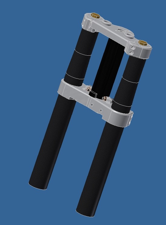

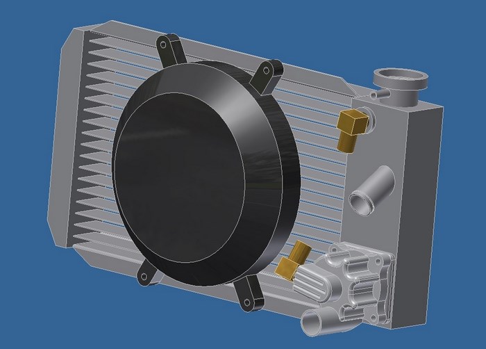

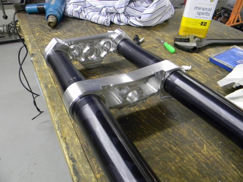

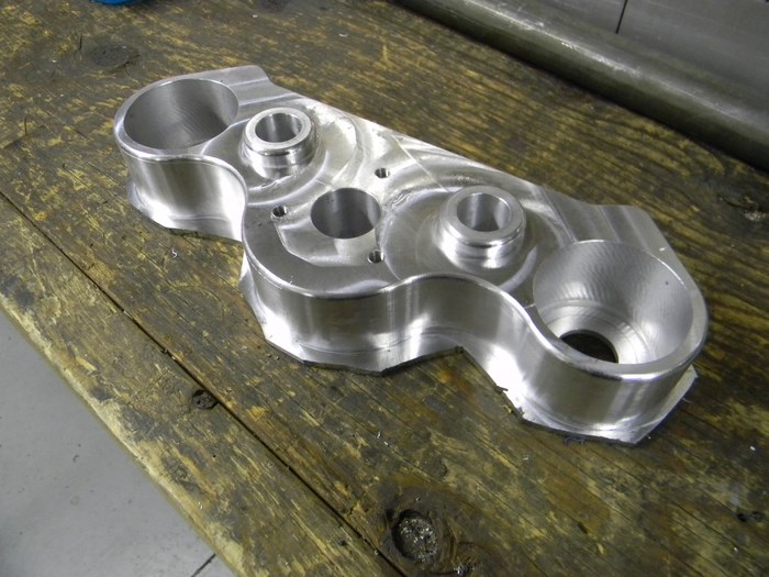

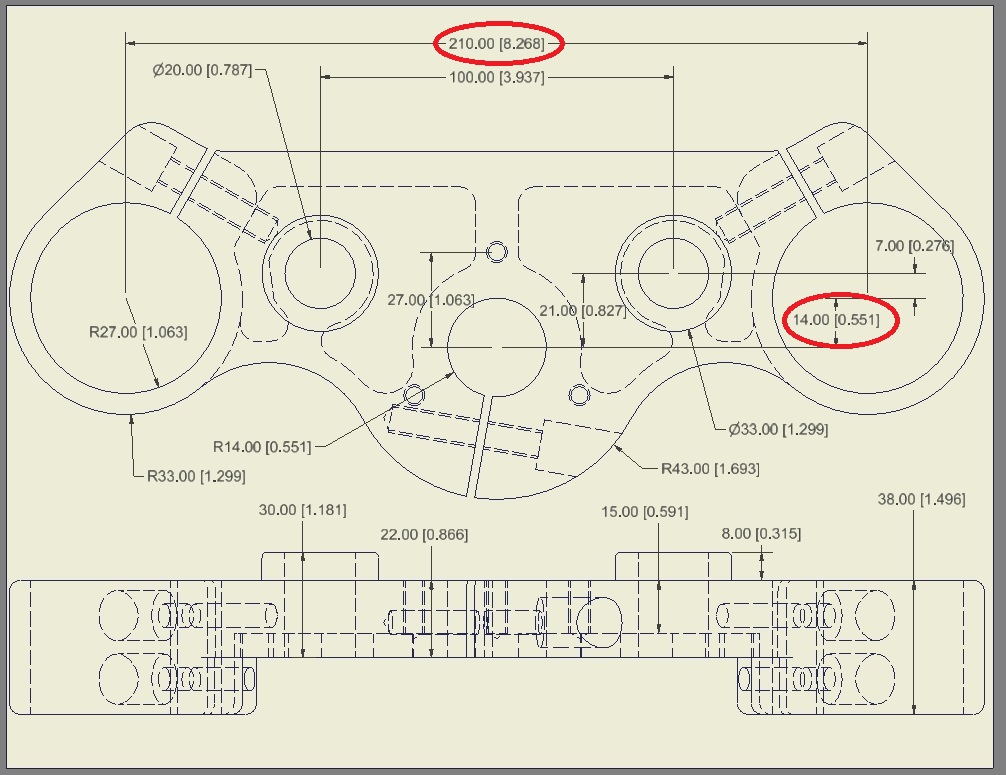

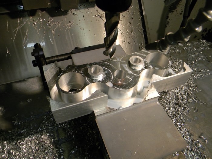

M-am gândit un pic unde să postez asta, dar nu mi-a venit o idee mai bună si fiind vorba de un F800GS, cel putin initial am zis sa postez aici:
http://advrider.com/index.php?threads/an-800s-rebirth-the-build-of-mechanico.1030354/
Câteva poze imprumutate de pe topicul respectiv.
Si topicul nu se limiteaza doar la furcă. De fapt e doar inceputul:
Have fun.
