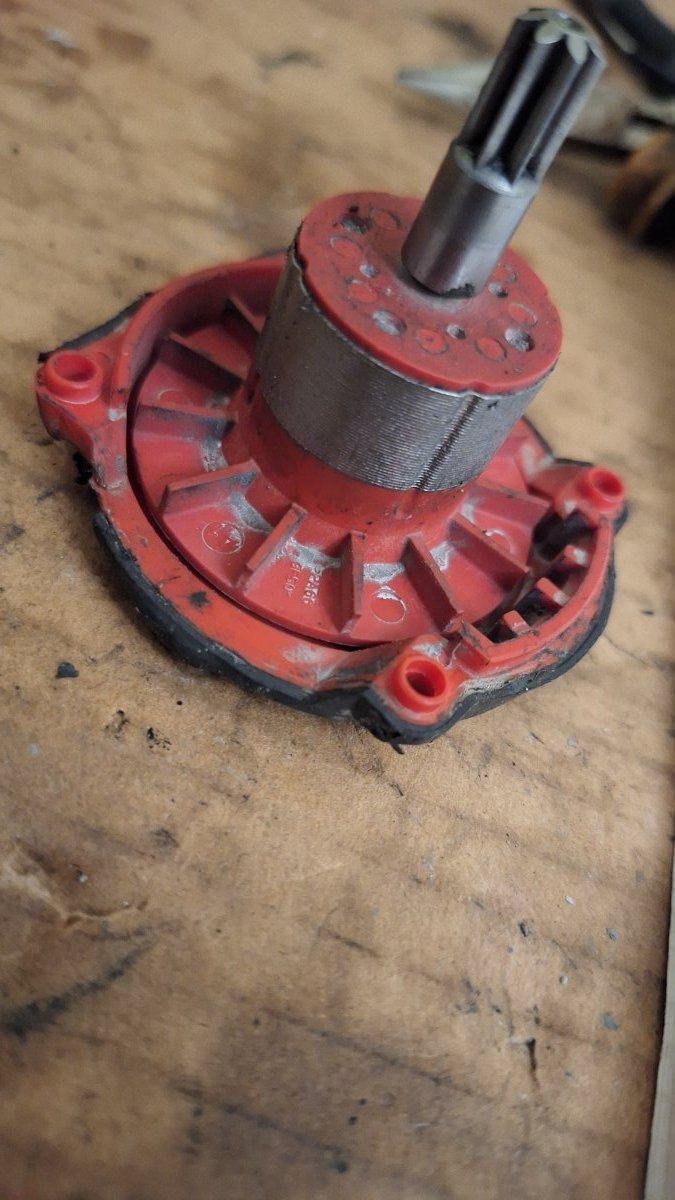

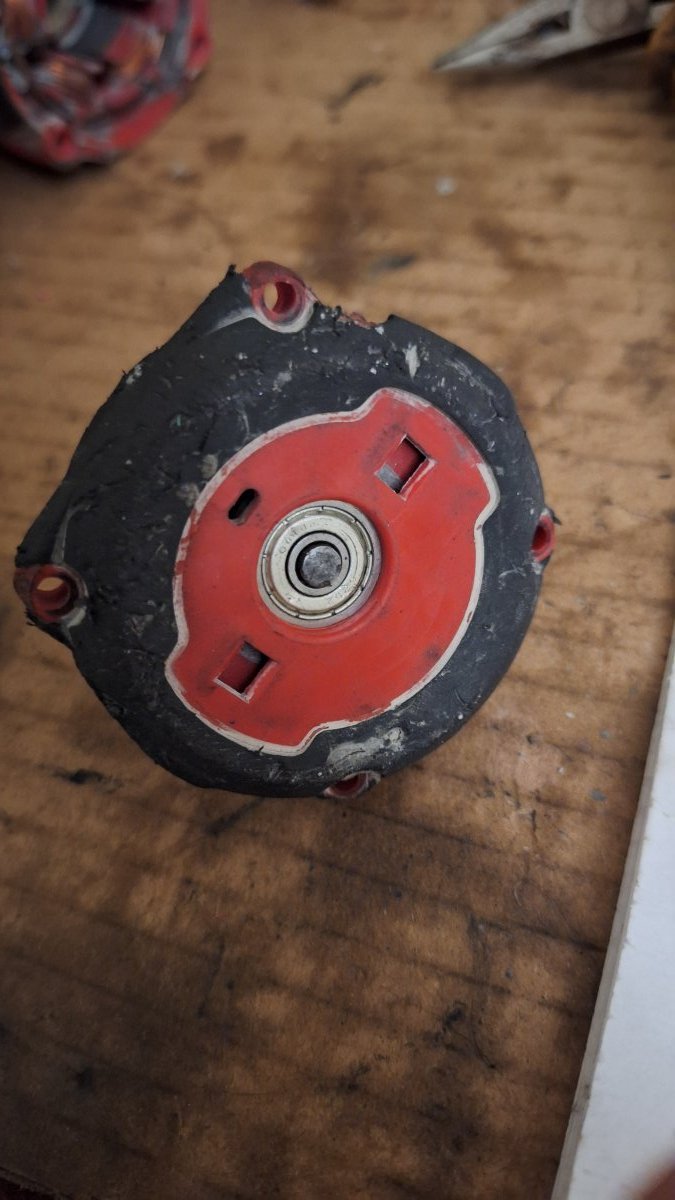

Salutare,
incerc sa repar o M18 FUEL™ ¼″ Hex impact driver care nu mai are putere si nu se tureaza cum trebuie.
Dupa ce am desfacut-o am ajuns la concluzia ca problema cel mai probabil e cauzata de rulmentii rotorului care au joc. Stiu ca nu e tocmai intuitiv diagnosticul dar am reparat recent un flex Hilti tot brushless si la simptome similare s-a rezolvat asa.
Problema e ca nu stiu cum sa scot rulmentii, m-am blocat la cel din spate, pe cel din fata nu l-am abordat inca.
Am pus poze cu cel din spate, fata de ce se vede in poza a mai avut o siguranta pe ax pe care am scos-o si am ciocanit un pic axul care a inaintat vreo 3mm apoi s-a intepenit. Partea aiurea e ca tot capacul in care e fixat rulmentul e din plastic si mi-e frica sa nu-l sparg daca insist cu ciocanul. Am incercat sa apasa pe ax si cu o presa dar nu merge ca se flexeaza imediat capacul ala...
Credeti ca am vreo sansa sa-l scot cumva fara sa distrug capacul?

chiar de curand am vazut un clip postat la Doherty pe canal, un om care repara zilnic scule. axul se scoate din rulment iar rulmentul se inlocuieste cu tot cu capacul de plastic. el asa a procedat
https://www.youtube.com/@deandohertygreaser
Editat de Cavaleru
