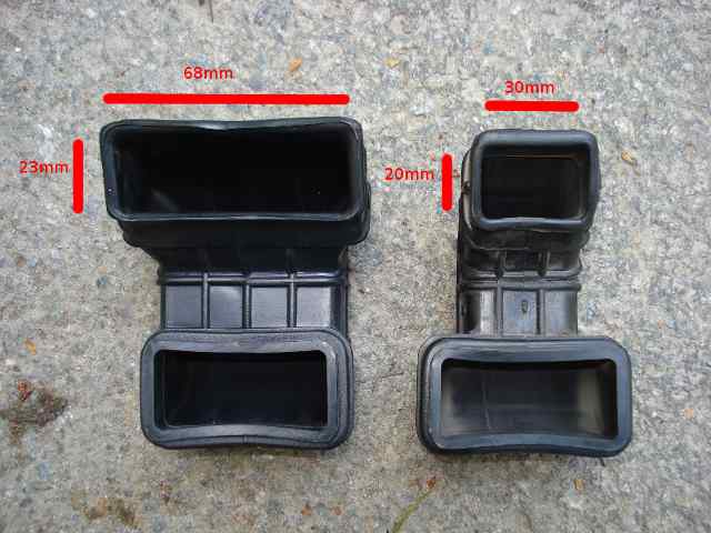

Doctor X Postat Martie 14, 2016 Share Postat Martie 14, 2016 (editat) Difera axele cu came Corect. In plus, fata de primul model de KLE ('91-'95), care avea 50 cp, la modelele mai noi difera admisia de aer si jicloarele. Pentru comparatie, mai jos e o poza care exemplifica diferenta de marime intre "air duct"-ul de la modelul '91 si cel de la modelul '99. Editat Martie 14, 2016 de Doctor X Citează Link spre comentariu Distribuie pe alte site-uri More sharing options...

Valentin Cosmin Postat Martie 15, 2016 Share Postat Martie 15, 2016 de ce nu pui un motor de gpz si faci o treaba calumea. As putea face asta...dar cu seria motorului ce fac? » Post actualizat in 15 Mar 2016 09:07 Corect. In plus, fata de primul model de KLE ('91-'95), care avea 50 cp, la modelele mai noi difera admisia de aer si jicloarele. Pentru comparatie, mai jos e o poza care exemplifica diferenta de marime intre "air duct"-ul de la modelul '91 si cel de la modelul '99. Voi scoate si acel tub de la airbox sa vad daca obtin vreo crestere de putere...dar doaream o crestere mai semnificativa.. de la 46 la 58 (cat are gpz.ul) Citează Link spre comentariu Distribuie pe alte site-uri More sharing options...

Doctor X Postat Martie 15, 2016 Share Postat Martie 15, 2016 As putea face asta...dar cu seria motorului ce fac? » Post actualizat in 15 Mar 2016 09:07 Voi scoate si acel tub de la airbox sa vad daca obtin vreo crestere de putere...dar doaream o crestere mai semnificativa.. de la 46 la 58 (cat are gpz.ul) Nu-ți trebuie tot motorul de GPZ, ci doar axele cu came și carburatoarele. Dacă scoți tubul, fără să schimbi jicloarele, vei avea amestec mai sărac și mobra o să "dea în nas". Motocicleta nu e limitată cu șaibe! » Post actualizat in 15 Mar 2016 09:39 PS: Pentru ce îți trebuie putere mai mare? Dacă vrei 200 km/h pe autostradă, mi-e teamă că ai cumpărat motocicleta greșită. Citează Link spre comentariu Distribuie pe alte site-uri More sharing options...

Speedy.K Postat Martie 15, 2016 Share Postat Martie 15, 2016 Da..la gpz evacuarea este prin 2 tobe.. dar la mine la kle toba originala a fost golita de fostul proprietar. Ai mai fi un tub la airbox...si diferenta intre cel din 91' si cel din 07' este ca cel din urma este mult mai mic,la jumate chiar... ma gandeam ca e vreo saiba cu un diametru interior mai mic,pe admisie.. intre carburator si cilindru Daca s-a umblat la evacuare sau la admisie sau la carburatoare nici nu te mai uiti la cati cai zice manualul. Oricum nu mai e in parametrii originali. Dar eu nu inteleg, pe tine te deranjeaza ceva sau discutia e asa, de curiozitate? Citează Link spre comentariu Distribuie pe alte site-uri More sharing options...
