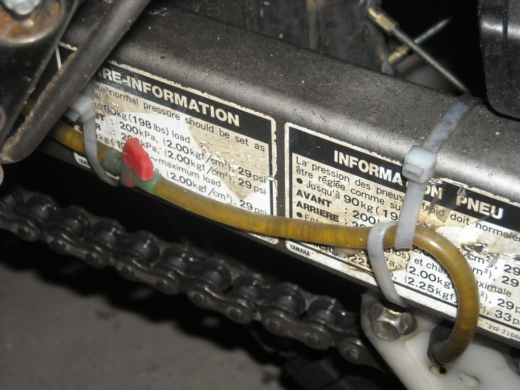

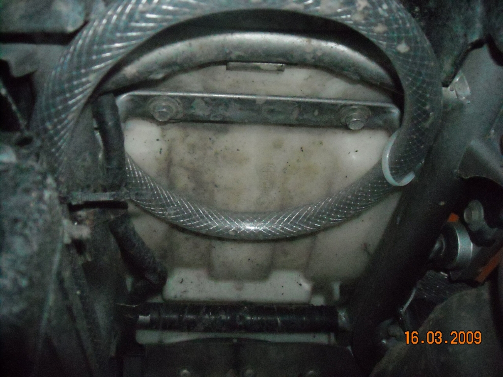

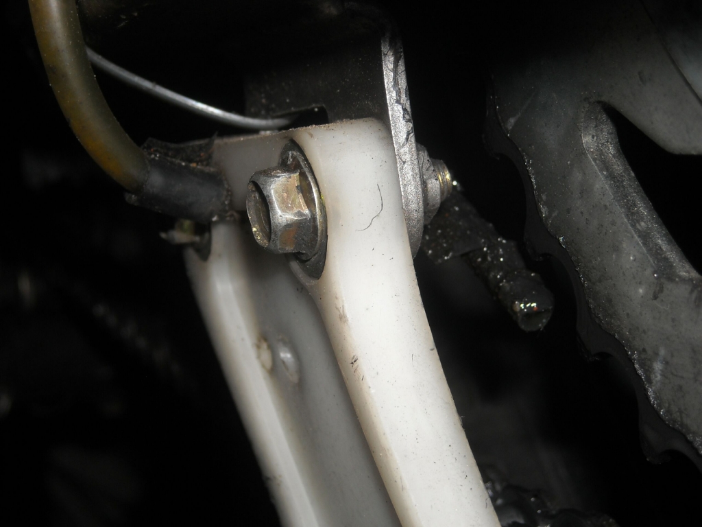

bogdan_harea Postat Iunie 22, 2009 Share Postat Iunie 22, 2009 Revenind la subiectul ungatorului automat de lant. Voi astia care le aveti, cum se comporta? Rezista la praf si la spalare? Stiu pe cineva care are inginerie din asta si a inceput sa picure la greu dupa o tura la spalatorie... Eu am, facut de mine. Merge perfect. Daca-l tii cu furtunele capului dublu in contact cu foaia, pe ploaie si mazga, se infunda cu praf fin si ulei. Se desfunda usor cu o sarmulita sau mai bine rasucesti cele doua capete in jos si uleiul curge direct pe zalele interioare ale lantului. Pe ploaie mi-a consumat 15 ml/%, iar pe vreme frumoasa 5 ml/%. Citează Link spre comentariu Distribuie pe alte site-uri More sharing options...
yuk Postat Iunie 22, 2009 Share Postat Iunie 22, 2009 (editat) Revenind la subiectul ungatorului automat de lant. Voi astia care le aveti, cum se comporta? Rezista la praf si la spalare? Stiu pe cineva care are inginerie din asta si a inceput sa picure la greu dupa o tura la spalatorie... face toti banii (60 lei) si chiar mai mult. Nu te doare capul... putina mizerie, insa rolele sclipesc vesnic. Adevarat ca pe praf este nevoie de marirea debitului, dar oricum sub oring este ce trebuie. La 2500-3000 km am consumat ulei cam cat incape pe 80 cm de furtun de 1/2 (cam un litru/un kit de lant). Cam o picatura/ 50 secunde Picuratorul (pasta de pix cu gel) nu se astupa si ajunge cam langa varful celui de al-3-a dinte inainte de contactul cu lantul Lantul are 29 mii (3mii cu ungator si inainte gresat abundent) dar nu o sa il schimb (am schimbat numai pinionul mic)... am o grafa de lant sub sa... daca se rupe Poze: http://www.tenereclub.ro/images/site/146118DSCN3591.JPG www.tenereclub.ro/images/site/173955DSCN3589.JPG www.tenereclub.ro/images/site/573846DSCN3588.JPG - electrovalva - piesa principala 50 lei la dezmembrari www.tenereclub.ro/images/site/768328DSCN3279.JPG - furtune 6 lei Editat Iunie 22, 2009 de yuk Citează Link spre comentariu Distribuie pe alte site-uri More sharing options...

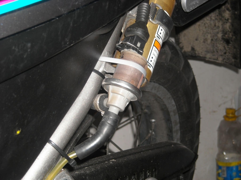

switch Postat Iunie 23, 2009 Share Postat Iunie 23, 2009 Ok, hai sa incerc sa-mi fac si eu. Daca imi iese, mai pun un tutorial aici, pe langa ce avem deja. Din ce inteleg, trebuie un robinet de dozaj, ceva valva vacuumatica sau electrica, tuburi subtiri (bascula) si groase (cadru/rezervor), un picurator subtire si conectica. Intrebari de baraj: ce se poate folosi pe post de valva si de unde se poate procura? Asta cred ca e cel mai mare impediment pe care il intrevad... Citează Link spre comentariu Distribuie pe alte site-uri More sharing options...
yuk Postat Iunie 23, 2009 Share Postat Iunie 23, 2009 (editat) Ok, hai sa incerc sa-mi fac si eu. Daca imi iese, mai pun un tutorial aici, pe langa ce avem deja. Din ce inteleg, trebuie un robinet de dozaj, ceva valva vacuumatica sau electrica, tuburi subtiri (bascula) si groase (cadru/rezervor), un picurator subtire si conectica. Intrebari de baraj: ce se poate folosi pe post de valva si de unde se poate procura? Asta cred ca e cel mai mare impediment pe care il intrevad... Electrovalva o gasesti la dezmembrari auto, pe semiaripa, in apropierea canistrei de carbon (reciclare vapori de benzina- Euro2...) ... unele sunt incorporate in canistra - nu sunt bune ... recomand Audi b3 b4 Passat 1990-1994 1,8-2,8 Luati in 50 lei cat mai multe furtunele(calitate), mufa electrica+conductori, coliere... Proba - sa nu poti sufla in ambele sensuri, iar prin conectare la 12V sa deschida(se aude si un tacanit) "Dracia" chiar functoneaza... daca mergi la SB se poate vedea... NXR are nr. meu Editat Iunie 23, 2009 de yuk Citează Link spre comentariu Distribuie pe alte site-uri More sharing options...
bogdan_harea Postat Iunie 23, 2009 Share Postat Iunie 23, 2009 (editat) Eu am folosit valve vacuumatice de scuter, noi, pt benzina. Desi unii spun ca merg direct la ulei, eu nu am avut noroc. Le-am facut sa functioneze numai desfacandu-le si facand mici modificari in interior. Am intarit arcul, sau i-am adaugat un arc de pix pe langa cel existent si i-am micsorat gaura prin care curge uleiul in zona de inchidere cu membrana. Mi-ar place sa gasesc unele care sa nu necesite modificari, pt ca operatia asta este migaloasa si se pierde timp. In rest, ar mai fi bun si un robinet de reglaj mai solid, dar negasind, am apelat la cele de acvariu, verzi, care costa 0,7 lei si daca se strica, se inlocuieste cu nou. Cum arata se vede in pozele pe care le-am postat mai sus. Aceea este varianta actuala care functioneaza la mine. Dupa ce ma intorc din concediu mai vad daca-mi vine vre-o idee de perfectionare a dispozitivului. Editat Iunie 23, 2009 de bogdan_harea Citează Link spre comentariu Distribuie pe alte site-uri More sharing options...
