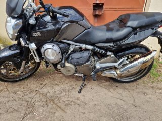

apriliacluj Postat Mai 28, 2015 Share Postat Mai 28, 2015 montat filtru aer Pipercross Performance Citează Link spre comentariu Distribuie pe alte site-uri More sharing options...
