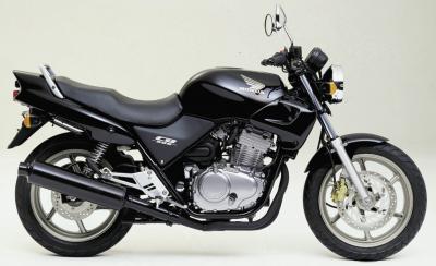

Cb-ul s-a fabricat pana in 2004 cu aspectul pe care l-a avut din 93 de cand a fost conceput, iar din 2004 i-au schimbat forma cadrului, saua, rezervorul l-au facut sa arate mai futurist si pana in 2007 s-a fabricat asa , daca nu se fabrica si acum, motorul este identic din 93 pana in 2007
asa arata cele pana in 2004
