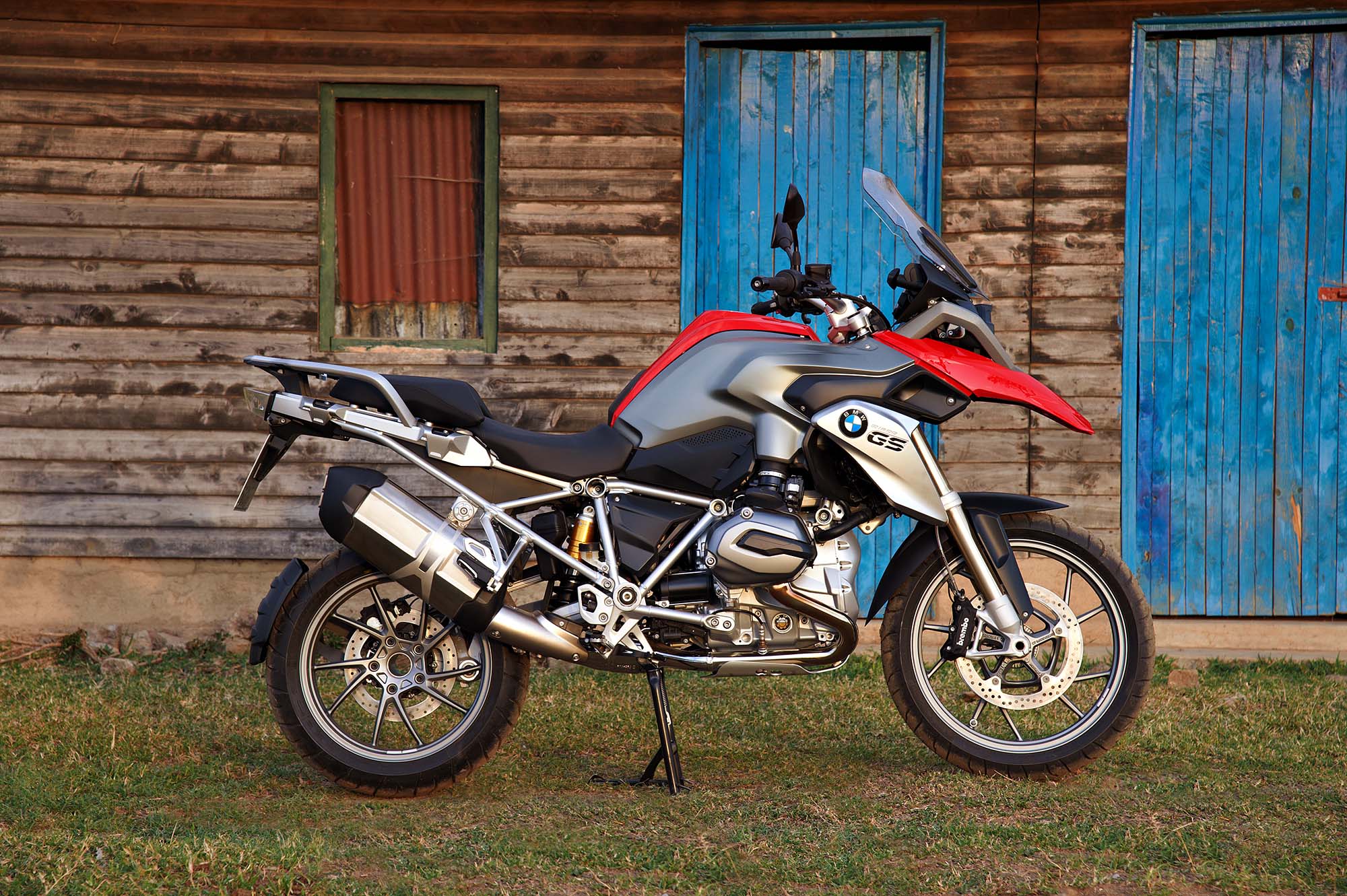

gabyshor Postat Ianuarie 8, 2013 Share Postat Ianuarie 8, 2013 si-n ultima poza se vede dl harea incerc abs-ul la noul bmw Citează Link spre comentariu Distribuie pe alte site-uri More sharing options...

ERU Postat Ianuarie 8, 2013 Share Postat Ianuarie 8, 2013 Asta din poza lui gabysor da. Eu vorbeam de derapaje cu frana spate care nu se pot face cu nici un fel de abs indiferent ca e facut de yama bmw ktm sau harley. Citează Link spre comentariu Distribuie pe alte site-uri More sharing options...
