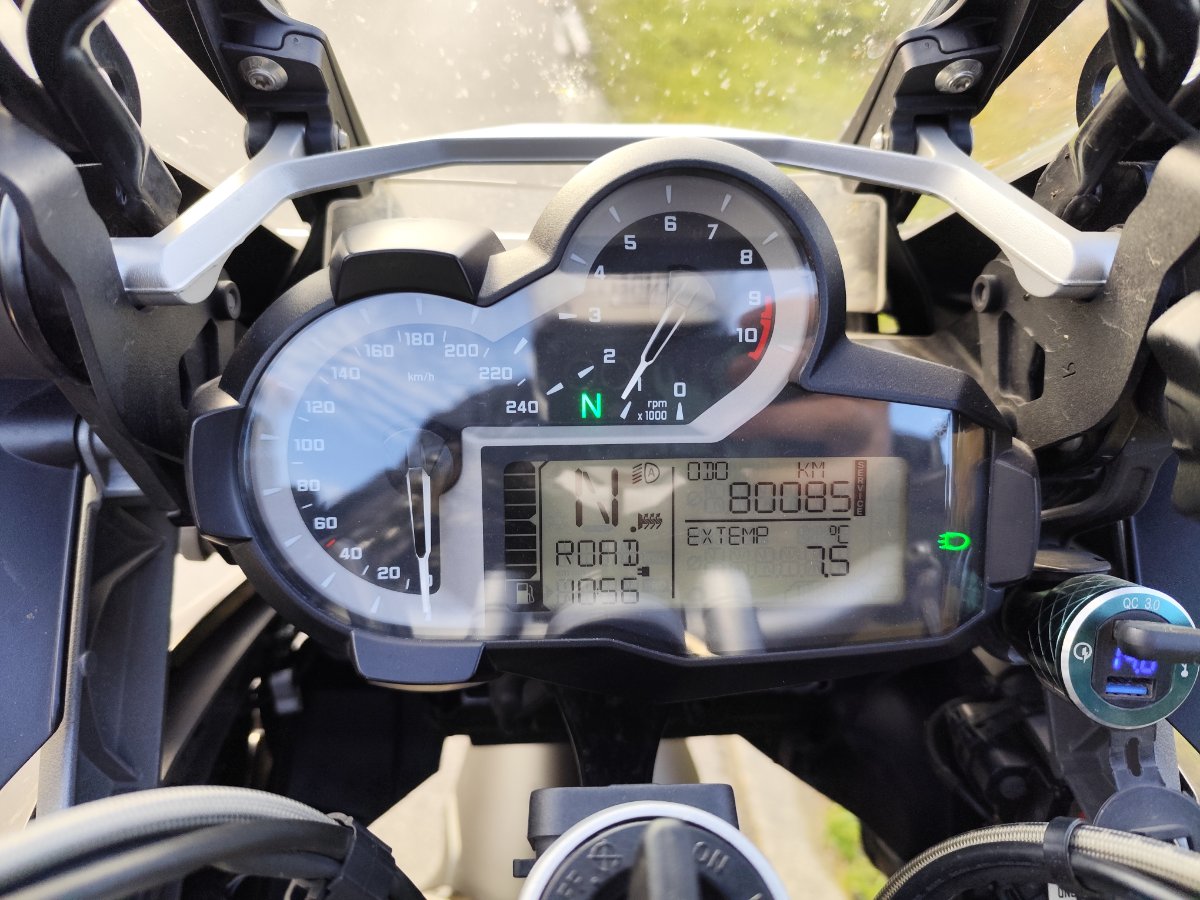

RedRat Postat August 16 Share Postat August 16 Sal'tare Uite ca am si eu o problema la GSul meu... un LC din 2014 De ceva timp cateodata nu mai pot porni moto in viteza Azi am observat ca nu mai pot schimba ride mode din mers. - in ambele situatii ambreajul e tras E vre-un senzor in/la maneta de ambreaj? suspectez ca aici e problema... Daca da... imi puteti da un part number ceva? il pot schimba eu fara programare soft sau alte chestii de genul? Mersi! Citează Link spre comentariu Distribuie pe alte site-uri More sharing options...

tzunoi Postat August 27 Share Postat August 27 La 16.08.2025 la 22:57, RedRat a spus: Sal'tare Uite ca am si eu o problema la GSul meu... un LC din 2014 De ceva timp cateodata nu mai pot porni moto in viteza Azi am observat ca nu mai pot schimba ride mode din mers. - in ambele situatii ambreajul e tras E vre-un senzor in/la maneta de ambreaj? suspectez ca aici e problema... Daca da... imi puteti da un part number ceva? il pot schimba eu fara programare soft sau alte chestii de genul? Mersi! https://www.bike-parts-bmw.com/bmw-motorcycle/R 1200/2014 e un microswitch in maneta de ambreiaj. S-a dus. Vezi in linkul de mai sus ce part number are sau suna la reprezentanta. Se schimba usor daca ai bafta. Daca nu, iti trebuie extractor de surburi, bormasina, rabdare and stuff. Are un imbus sau torx mic, nu mai tin minte exact, in partea de jos a manetei, la baza. Care e usor stricabila... Citează Link spre comentariu Distribuie pe alte site-uri More sharing options...
RedRat Postat Septembrie 16 Share Postat Septembrie 16 On 8/27/2025 at 1:57 PM, tzunoi said: https://www.bike-parts-bmw.com/bmw-motorcycle/R 1200/2014 e un microswitch in maneta de ambreiaj. S-a dus. Vezi in linkul de mai sus ce part number are sau suna la reprezentanta. Se schimba usor daca ai bafta. Daca nu, iti trebuie extractor de surburi, bormasina, rabdare and stuff. Are un imbus sau torx mic, nu mai tin minte exact, in partea de jos a manetei, la baza. Care e usor stricabila... Multam fain! o sa verific in weekend Citează Link spre comentariu Distribuie pe alte site-uri More sharing options...

RedRat Postat Noiembrie 1 Share Postat Noiembrie 1 Ladies and gents... Mission completed successfully! Citează Link spre comentariu Distribuie pe alte site-uri More sharing options...
