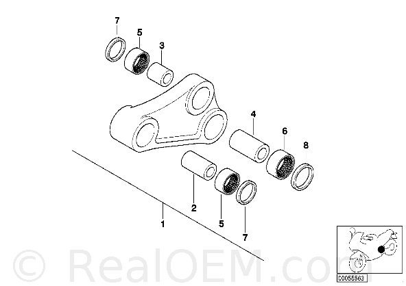

tiyuta Postat Martie 31, 2015 Share Postat Martie 31, 2015 Salut! Am un joc suspect la bascula si banuiesc rulmentii cu numarul 5 din diagrama. Am desfacut si uns tot ce inseamna bascula cam acum un an si stiu ca acolo sunt niste rulmenti pe ace, fara colivie. Am gasit la BADI unii cu colivie, HK1816, la 12 lei bucata. intrebare: e bai daca pun cu colivie? Merci! Citează Link spre comentariu Distribuie pe alte site-uri More sharing options...
Patrick_M Postat Martie 31, 2015 Share Postat Martie 31, 2015 Din aceea am pus si eu la a mea. Sunt buni cei de la skf. Citează Link spre comentariu Distribuie pe alte site-uri More sharing options...
eFu' Postat Martie 31, 2015 Share Postat Martie 31, 2015 Din cate stiu, cei fara colivie pot prelua sarcini radiale mai mari si au mai multe ace decat cele cu colivie. Ca merg si din ceilalti, probabil. Citează Link spre comentariu Distribuie pe alte site-uri More sharing options...
Patrick_M Postat Martie 31, 2015 Share Postat Martie 31, 2015 Corect. Am pus fara colivie. De la skf. Acum am realizat ce am scris. Citează Link spre comentariu Distribuie pe alte site-uri More sharing options...
CuCun Postat Martie 31, 2015 Share Postat Martie 31, 2015 Salut! Am un joc suspect la bascula si banuiesc rulmentii cu numarul 5 din diagrama. Am desfacut si uns tot ce inseamna bascula cam acum un an si stiu ca acolo sunt niste rulmenti pe ace, fara colivie. Am gasit la BADI unii cu colivie, HK1816, la 12 lei bucata. intrebare: e bai daca pun cu colivie? Merci! Poti pune cu colivie, nu are nimic. Citează Link spre comentariu Distribuie pe alte site-uri More sharing options...
Cesar Postat Martie 31, 2015 Share Postat Martie 31, 2015 Salut! Am un joc suspect la bascula si banuiesc rulmentii cu numarul 5 din diagrama. Am desfacut si uns tot ce inseamna bascula cam acum un an si stiu ca acolo sunt niste rulmenti pe ace, fara colivie. Am gasit la BADI unii cu colivie, HK1816, la 12 lei bucata. intrebare: e bai daca pun cu colivie? Merci! ca sa stii la ce sa te astepti cand desfaci link-ul Monteaza rulmenti constructivi identici cu cei originali. Protectiile de praf/apa, nu ofera reazem la sarcini axiale pe role (ace). Citează Link spre comentariu Distribuie pe alte site-uri More sharing options...

textoru Postat Martie 31, 2015 Share Postat Martie 31, 2015 Am rulmenti cu colivie montati de vreo 5 ani. Nu e nici o problema sa-i folosesti. Sfatul meu este in schimb, ca in fiecare iarna sa desfaci bascula de tot jos si sa ungi toti rulmentii. Eu fac asta in fiecare an si nu mai am probleme. Chiar daca sunt semeringuri acolo, tot intra apa si distruge atit rulmentii lasati neunsi timp indelungat dar si bucsele de rulare pe rolele ac. Oricum un pic de vaselina si vreo 2 ore de munca costa mult mai putin decit rulmentii noi originali sau de alt fel, precum si manopera de scos rulmentul ruginit cu dalta, ciocanul sau chiar pick-hammer-ul uneori. Salut! Am un joc suspect la bascula si banuiesc rulmentii cu numarul 5 din diagrama. Am desfacut si uns tot ce inseamna bascula cam acum un an si stiu ca acolo sunt niste rulmenti pe ace, fara colivie. Am gasit la BADI unii cu colivie, HK1816, la 12 lei bucata. intrebare: e bai daca pun cu colivie? Merci! » Post actualizat in 31 Mar 2015 20:53Pe roata fata, dar si pe roata spate ai un disc mic cu fante. Senzorul de ABS citeste daca fantele "trec" pe linga el sau nu. In momentul in care roata se blocheaza fantele nu trec pe linga senzor si baiatul asta incepe sa strige la frina sa dea drumul la roata. ABS-ul iti intra mai repede pe roata spate, in principiu datorita faptului ca la frinare , furca fata se comprima un pic si atunci spatele are o tendinta de ridicare care reduce presiunea pe roata spate , aceasta avind tendinta sa se blocheze ceva mai repede. In ce priveste viteza de incercare a ABS-ului fata, probabil ca la 10 km/h nu ai reusit sa o blochezi suficient ca baiatul ala de senzor sa strige la sistemul de frinare. Daca nu ai erori in sistem, asta poti sa o vezi cel mai bine cu diagnoza, atunci poti sa faci un test mai hotarit la o viteza mai mare. Ai cam 2 variante: sa intre ABS-ul si sa te bucuri, sau sa te aduni de pe jos cu roata fata blocata, si sa te bucuri ca ai scapat intreg si cu daune minime la motor. Sau nu. Stie cineva cum functioneaza ABS-ul la motoretele astea? Mai demult, tot aici ma plangeam ca imi intra ABS-ul prea repede la roata spate. In seara asta mi-am luat inima in dinti si am mers pe nisip si am incercat ABS-ul pe fata. Am constat ca roata se duce taras si ABS-ul nu intra. Acum vine intrebarea mea...ABS-ul functioneaza de la o viteza "X" in sus? eu am incercat asta la viteza mica, max 10 km/h. Ciudat este ca pe spate intra imediat. In bord nu am nici o eroare cum ca nu ar functiona senzorul pe fata sau altele, totul este ok. Ma gandeam o fi vreun parametru al ABS-ului dereglat de intra asa repede pe spate si pe fata nimic. Probabil ca o sa imi iau inima in dinti si o sa incerc si la 30 km/h sa vad daca simt ceva, dar ceva este ciudat. S-a mai lovit cineva de problema asta? Citează Link spre comentariu Distribuie pe alte site-uri More sharing options...
